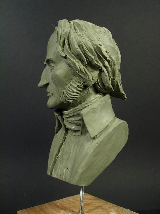

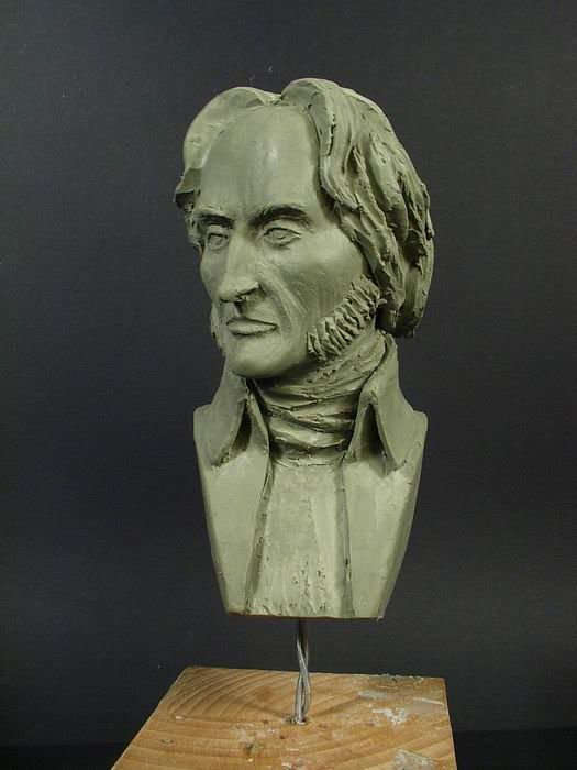

Przed dwoma dniami zacząłem robić takie oto popiersie ,przedstawiajace włoskiego skrzypka i kompozytora, z przełomu XVIII i XIX wieku, Niccolo Paganiniego:
Popiersie jest mniej wiecej w skali 1/4 zdaje się, ma 12 cm wysokosci. Materiał to NSP Chavant, bardzo przyjemny w obróbce, szybko się lepi, to co widać na zdjeciach to efekt raptem kilku godzin pracy. Jeszcze co nieco do zrobienia przede mną.

« Odpowiedz #3 : Luty 22, 2008, 01:56:19 »
Czesc, Radku - fajne włosy - rozumiem, że to studium w trakcie pracy.
1. Ja poprawiłbym oczy (wydają mi się po prostu za płaskie - być może to wina zdjęć),
2 górną wargę(ostro się kończy krawędzią)
3 oraz dał trochę ciałka pomiędzy górną powieką a krawędzią czaszki (chodzi o zewnętrzną częśc, pod brwiami - jest tam mocne wybranie w twojej rzeźbie, a normalnie trochę ciałka i tłuszczyku tam wisi - jak piszę niezrozumiale to daj znać).
4 A i jeszcze jedno - lekko wepchnął bym do środka kąciki ust - to taki prosty zabieg, ale fajnie dodaje realizmu.
5 Aha, jeszcze szczególik - połączenie nosa (pomiedzy dziurkami) z górną wargą - jest ostro (pod kątem prostym) a zwykle jest tam łagodne łukowate wybranie.
Dodałem rysunek ze 'szczałkami'
To tak na szybko - podoba mi się całość i szczególnie dynamika (włosy, spojrzenie w bok).
Ze swojej strony polecam świetny podręcznik Foroauta (czy jak to się tam pisze) + kasetki. Dużo dają - szczególnie w dużych skalach.
Pozdraiwam, Piotr

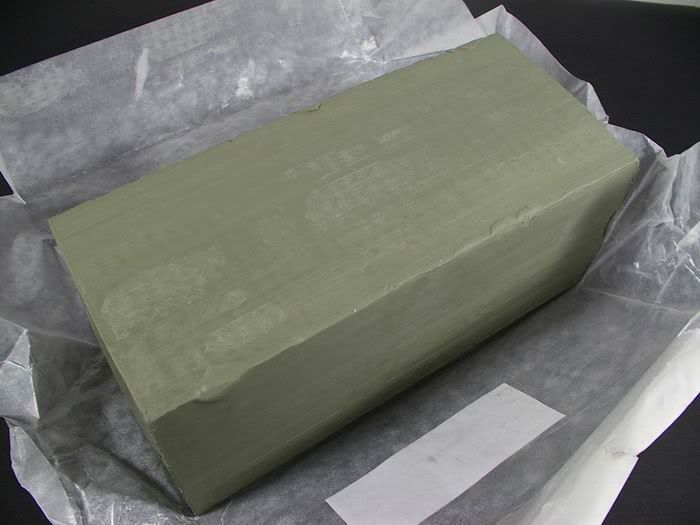

« Odpowiedz #4 : Luty 22, 2008, 04:07:10 »
Radek ,dostępność niektórych materiałów w Polsce ,jest faktycznie katasrofalna ,jeśli możesz to napisz jak duży jest to kawałek materiału .Chodzi  mi o wymiary takiego klocka ja na co dień pracuje w plastelinie może bym spróbował czegoś innego.

« Odpowiedz #6 : Luty 22, 2008, 08:14:11 »
Piotrek dzieki za wskazówki. Zawsze dobrze jak ktoś inny, z boku spojrzy bo wyłapuje różne rzeczy, których samemu sie nie dostrzega. Chociaż co do niektórych cech to można polemizowac, co człowiek to inny wyraz twarzy, inne rasy, czasem wręcz dziwne...Wystarczy popatrzec po twarzach na ulicy   Wyleciało mi zupełnie z głowy, że proponowałeś te kasety...Jakoś się umówimy, ale to już na PM.
Grzesiu ten klocek ma wymiary 11x11x25. Co do materiałów to faktycznie, mało jest u nas ciekawych rzeczy które można bez problemu kupić. Ja znalazłem Chavant dzięki Wojtkowi Lubiczowi w firmie Kauposil, on się zaopatrywał u nich w Super Sculpey jak dobrze pamiętam.
Marcinie niestety tej masy sie nie utwardza w żaden sposób. O ile czerwona dość mocno tężeje, to NSP jest bardziej podatny na odkształcenia po wykonaniu jakiejś rzeźby. One mają swoje oznaczenia twardosci w skali 1-10, NSP Medium ma 7, Soft 4 a Autostyle 8.
Raczej nie da się tego oblepić inną masą, przynajmniej tak mi się wydaje, powierchnia jest tłusta zatem słabo cokolwiek innego bedzie do niej przylegało. Sama obróka jest łatwa, wystarczy podgrzać ją ugniatajac w palcach (czerwoną gline można podgrzewac w kuchenkach mikrofalowych, przy 80 stopniach robi się płynna). Narzędzi używam tych samych co do magic sculpa, oprócz tego mam pare większych zbieraczek do gliny, takich typowo rzeźbiarskich. Ponadto  do gładzenia używam pędzelka i terpentyny lub white spiritu.

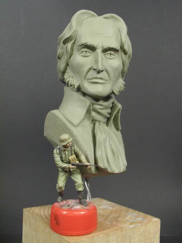

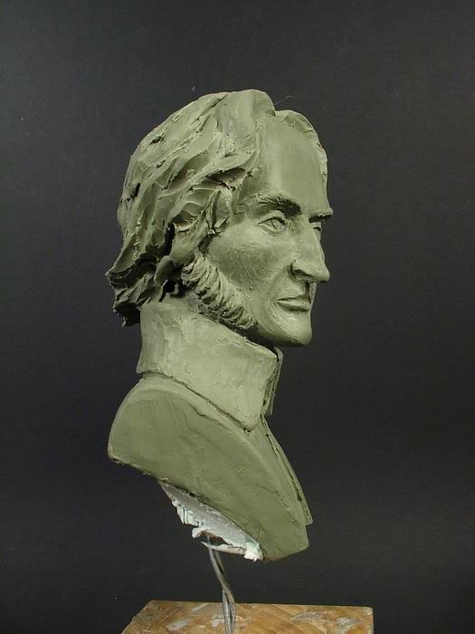

« Odpowiedz #14 : Marzec 09, 2008, 08:58:00 »
Nieco wygładzony i wzbogacony o różne poprawki:
Radek
P.S.
I jeszcze dla porównania ze skalą 1/35:
