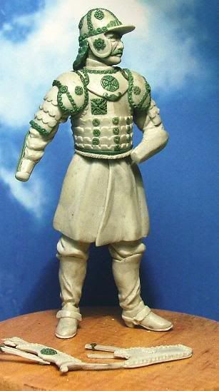

Witam.
Oto wydłubaniec nowy - oficyjer Chorągwi  Pancernej czyli Pancerny Kozak.Lżejsza od husarii, wszechstronna ,świetnie uzbrojona polska jazda.
Ten tutaj nieborak ukręcony jest z Magic Stuffa i Green Stuffa, troszkę z modeliny też.Ma 54 mm (no, może ciut więcej)
Ukłony, Maciek Koncerz Pawlica
« Odpowiedz #1 : Wrzesień 23, 2006, 04:30:53 »
Bardzo kurde pięknie!!! Kiedy w sklepach?
Przyjemną ma japę do malowania. No w ogóle bardzo mi się podobywuje. Fajnie że zacząłeś robic 54ki.

« Odpowiedz #2 : Wrzesień 23, 2006, 09:13:30 »
Powiem więcej kurde fajny on jest   ;)Ale masz tempo Maćku która to juz w tym miesiącu figura bo cos się już mi mieni w oczach .Bardzo fajny pomysł z tą "armatką"u stóp tego waszmościa pierwsza klasa .                                Pozdrawiam Grzesiek

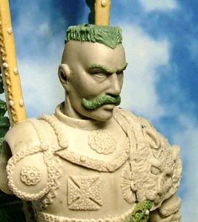

« Odpowiedz #5 : Wrzesień 24, 2006, 07:23:15 »
Bardzo  fajna figurka  pod względem  pozy  , świetnie  skomponowanej  podstawki jak i  dużej ilości detali . Na drugim zdjęciu  od góry po lewej wygląda bardzo dynamicznie.

« Odpowiedz #7 : Wrzesień 25, 2006, 07:13:08 »
Maćku - chapeau bas!
Gębusię ma rasową, minę az filuterną, no coś pięknego. Pozycja też miodzio, nawet mi tym razem konia nie brakuje  I pomysł z lufą świetny. Tylko, że tak stęknę, nie za nisko mu acan szablę podwiesiłeś?
Kiedy w sklepach?
« Odpowiedz #8 : Wrzesień 25, 2006, 08:17:08 »
Kasiu, przy szabli nie ma rapci, nie jest więc WCALE przymocowana,tylko prowizorycznie przylepiona  lada jakim lepiszczem ,aby zdjęcie zrobić.
Na zdjęciu figurki w częściach, szabla leży sobie oddzielnie, każdy sobie ją przyklei, gdzie chce.Swoja drogą, robię mu nową szablę, to będzie już (od wczoraj) trzecia !

Grzesiu ,Lisowczyk -świetny pomysł, też będę takiego kroił ale bezkonnego.Jak ruszysz (albo ja jak ruszę) to się może spikniemy i razem to jakoś pociągniemy, wspierając się materiałami.
« Odpowiedz #9 : Wrzesień 25, 2006, 01:05:35 »
Mistrzu Koncerzu, to ja już nic nie powiem.
Pytałam o podwieszenie szabli, bo się zlękłam, żeś jakoś oznaczył na panu oficerze miejsce przylepienia szabli i trzeba by je zalepiać - oczywiscie przy założeniu, że uda mi się go jakoś dorwać, a choćby i w nie-lądowym sklepie.
Bo że dorwać bym go chciała, nie ulega wątpliwości.
