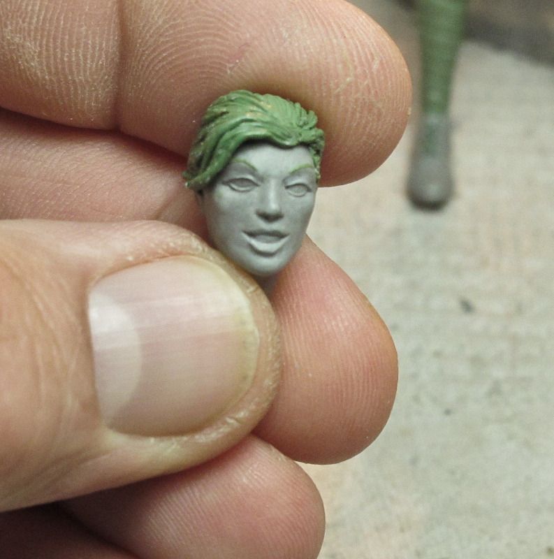

Witam. Muszę się Państwa poradzić. Zaczęłam nową figurkę i totalnie utknęłam. Jak się robi ludziom oczy? Ciężko mi człowieka narysować, więc wyrzeźbienie stanowi jeszcze większe wyzwanie...nie wzgardzę obrazkowym poradnikiem.
Jak temat się powtórzył to zbić i usunąć proszę...
« Odpowiedz #1 : Listopad 06, 2015, 09:21:20 »
oko = kulki!
https://www.youtube.com/watch?v=LW3rYlS8X4E
https://www.youtube.com/watch?v=JToVxMgRNOk
I generalnie = how to sclupt eye na youtube
Aha, ladna buźka!

Ten drugi świetny. Oj ciężko będzie w mniejszej skali...
Dziękuję. Nie wiem czemu wcześniej nie pomyślałam, żeby tę frazę wbić na yt
Jestem blisko porzucenia tej buźki. Poprawki mnie zabiją ;d o zbroi nie chcę nawet myśleć teraz.

Fajna gęba, ale nie pomogę ja właściwie tylko maluje .
« Odpowiedz #4 : Listopad 06, 2015, 11:33:02 »
A z czego tę głowę  lepisz?
« Odpowiedz #5 : Listopad 07, 2015, 01:30:20 »
Szczelam, ze super sculpey firm... patrzac na pudelko w tle
« Odpowiedz #6 : Listopad 07, 2015, 07:50:56 »
Nie jest tak źle , zrób delikatne poprawki np. górna warga wydaje się być trochę za ostra, podbródek z prawej strony opada, oko zrób na wzór z  podanych filmów i będzie gotowe

Tak, sculpey. A jak mi się znowu cos ulamie to się chyba potne:p bardzo delikatna masa...
Ducz, dużo siedziałam przy ustach i popsulam, więc na pewno jeszcze będą poprawiane. Dolna warga rzeczywiście za ostra. Spróbuje te oczy zrobić i wrzucę tu, by wiedzieć czy są ok :d

Tak patrzę na tą główkę i mogłaś sobie zrobić jakąś rączkę -pręt, na którym by była osadzona głowa , wtedy nie musisz jej trzymać w rękach i nic się nie powinno zdeformować.Masa sama w sobie jest delikatna , ale jeśli zrobisz odpowiednio duże wypełnienie ze zwykłej modeliny którą wypalisz  tak żeby baza była stała, twarda to wtedy pozostaje tylko dobrze się bawić modelując .
« Odpowiedz #9 : Listopad 07, 2015, 07:49:29 »
Święte słowa, Duczu.
Na przykład tak - wykałaczkę albo patyk do szaszłyków ponacinaj naokoło, tu i ówdzie :
A następnie oklej czym tam oklejasz.
Teraz ponacinaj oklejoną część i wypal :
Na tym wiechciu formuj główkę .
Ja co prawda lepię z modeliny wyługowanej (wysuszona+odtłuszczona) , ale sprawdzi się i przy innych masach.

Dłubię, dłubię, dość już mam...nie zliczę ile razy poprawiałam te oczy. Zdaje mi się, czy są zbyt blisko siebie? Pewnie i tak będę robić je od nowa, ale wolę wiedzieć, to sobie zaznaczę.

Jak skończysz to niezły Gerald będzie. Popatrz w lustro jak wyglądają powieki ( lub jak ja robię przy  malowaniu - internet i zdjęcia  ludzi ). Przy malowaniu twarzy Jakuba miałem otwarte strony ze zdjęciami meneli, pijaków etc. Więcej nie pomogę bo rzeźba to nie moja klasa - choć bardzo bym chciał.

Patrzę patrzę, mam też parę refek ale trudno jest Smutny

Jak na początek to jest BARDZO dobrze.
 To jest pierwsza główka - tak zaawansowana?  Bo jeśli tak, to nie ma co biadolić , wiesz o co chodzi w tym fachu, brak Ci tylko doświadczenia .
Nie ma tak dobrze, to w końcu rzeźba- podobnie jak malowanie obrazów, pisanie powieści i komponowanie oper wymaga wprawy.
Przykryj lekko gałkę oczną powieką  górną - jest za wysoko w tej chwili.
Każdy ma inna metodę, ja najpierw robię oczodół , potem dolna , górną powiekę i ostatecznie kształtuję łuk brwiowy.
Też przerabiam, poprawiam kilka razy, normalna sprawa.
Tu jest taki prosty ryj:
A tu widać górna powiekę, przerysowaną co prawda, ale widać o co mi chodzi:
