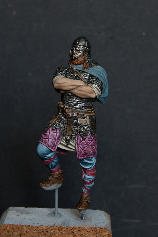

Jeden z projektow juz zalegajacych w Hall of Shame, skladowisku projektow rozgrzebanych i na chwile obecna zarzuconych. Na szczescie powoli zbiera mnie na niego coraz wieksza ochota, wiec jest szansa, ze wroci na warsztat po barbarzyncy z Andrei.
Na chwile obecna pan wiking wyglada tak:
Kilku slow wyjasnienia wymaga chyba  tylko tarcza i brak kawalka ramienia i plaszcza;]
Tarcza jest ostro upaprana, bo wlasnie testuje metody robienia zniszczen. A ze robie to metoda prob i bledow, wyglada to tak jak wyglada. Mam tylko nadzieje, ze jak skoncze, bedzie wygladalo lepiej.

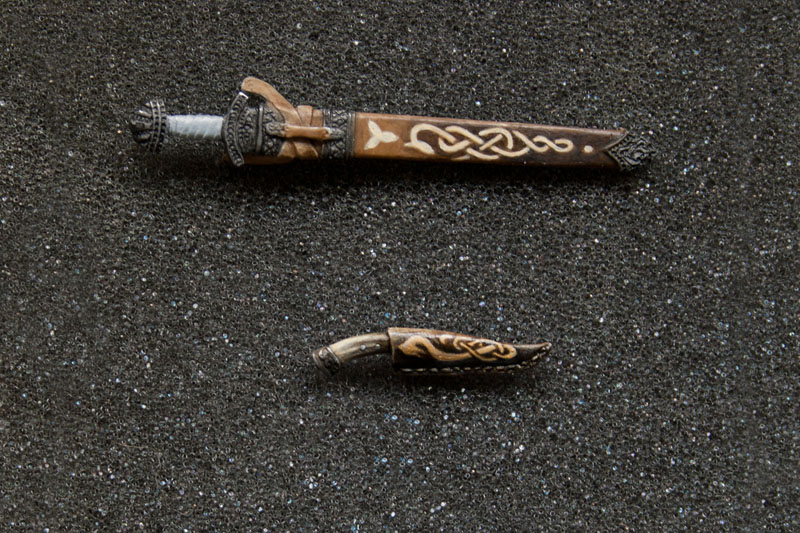

Wzor na tarczy i na pochwie noza, znalazlam na jakims wikinskim sztylecie, ale zdaje sobie sprawe, ze wyglada  nieco bardziej celtycko niz wikinsko. Nie przeszkadza mi to za bardzo, bo po pierwsze tarcze z motywami zwierzecymi tez byly u wikingow spotykane, a po drugie wplywy te w wielu rejonach 'swiata' sie w pewnym momencie przenikaly.
Brak plaszcza wynika z bledu w sklejaniu. Powinnam najpierw skleic plaszcz z gorna polowa ciala a potem dopiero doklejac do dolu. Teraz zas musze doklejac ten plaszcz w kawalkach i modlic sie zeby tarcza przykryladziury;p

« Odpowiedz #1 : Grudzień 09, 2012, 05:42:21 »
Jedna z moich ulubionych figurek , czy nie wydaje Ci się że ten wiking przebywający ciągle na świeżym powietrzu ma trochę za bladą skórę, cieniowanie bardzo fajne, a wzory na tarczy i pochwie no cóż widać jak wprawna ręka je poprowadziła, pomalowała . Z niecierpliwością czekam na cdn......

« Odpowiedz #3 : Grudzień 10, 2012, 01:19:50 »
Jeśli go dokończysz, będzie arcydzieło, więc tak bardzo tego nie odwlekaj - widzę materiał na najlepszą z figurek, które nam pokazałaś.
Obstawiam, że skończone są dopiero: zbroja, paski i broń (poza rękojeścią tego większego)? Bo nie uwierzę, że te elementy mogą wyglądać jeszcze lepiej. Spodnie i spódniczka (czy co to tam jest) też są już super. Wzorki na broni piękne i jak Grzegorz zauważył - bardzo pewnie poprowadzone. Ten mały kozik to perełka po prostu.
Jak pisałem, zbroja wygląda tu idealnie, więc jest okazja, żebym Cię jeszcze pomęczył o te metaliki Ostatnio zrozumiełem, że najpierw Boltgun metal, tudzież Chainmetal z Games Workshop (czyli Citadel? - nie orientuję się w tych produkach), a na to jakoweś washe... Jeśli pamiętasz i mogłabyś w wolnej chwili pokrótce opisać, jak z tymi rzeczami procedowałaś...

« Odpowiedz #6 : Grudzień 26, 2012, 01:34:00 »
No teraz to ma bardzo fajnie podkreślone mięśnie , wspaniała gra cieni  pewnie już to jest napisane ale muszę  paski są niesamowicie realistycznie pomalowane .
