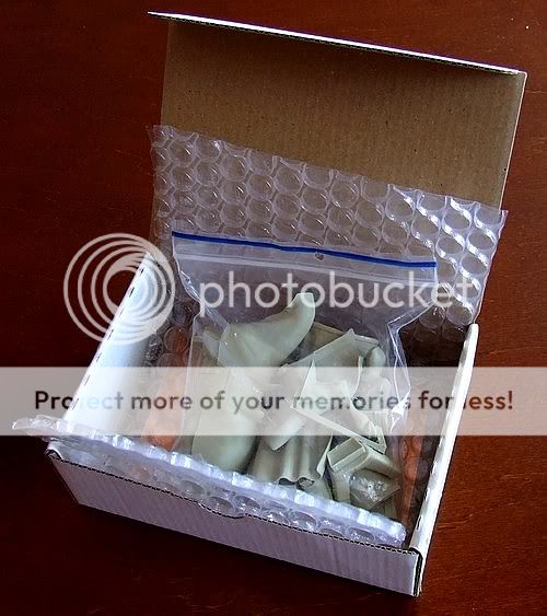

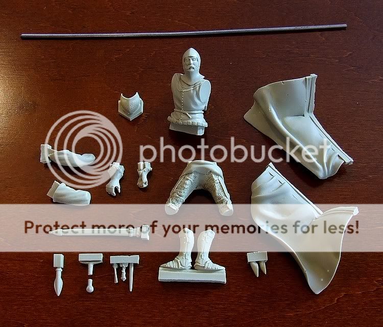

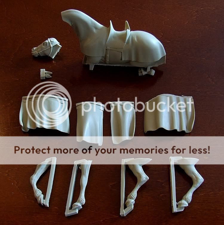

Ofiarą jest zaczęta jakiś czas temu, konna figurka z żywicy, firmy M-Model, skala dla mnie nietypowa - 54 mm.
W pudełku ok. 30 żywicznych części bardzo przyzwoitej jakości - elegancka rzeźba, porządne detale, dobry odlew. Dodatkowo metalowy pręcik i kawałek blaszki przeznaczone do wykonania chorągwi.

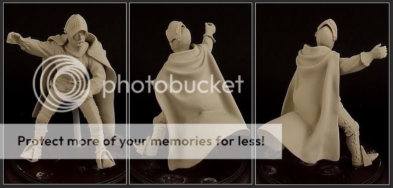

Samo obrabianie i sklejanie poszło dość sprawnie i miło, jednak pomiedzy elementami składającymi się na kropierz i pelerynę zostały pokaźne szpary - nie wiem, czy tak już ta figurka ma, czy to mi tak wyszło, w każdym razie konieczna była spora ilość szpachli i dobre kilka godzin szlifowania/wygładzania (jak widać, trochę jest tych fałdek... )

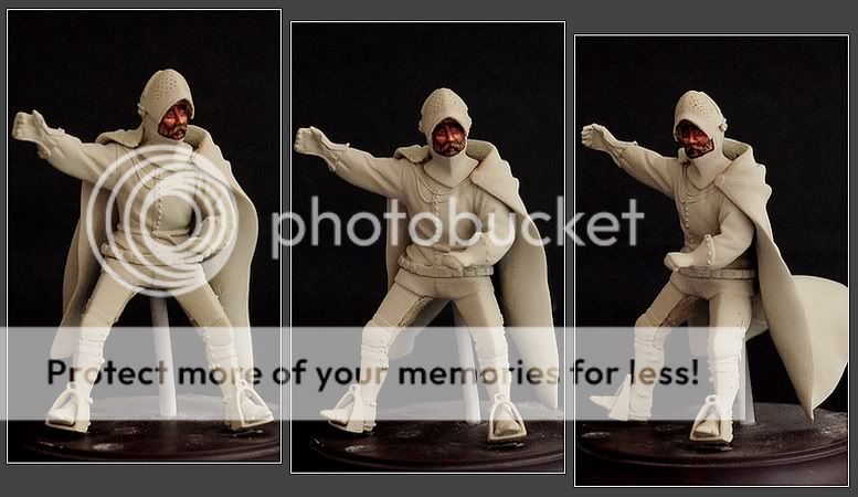

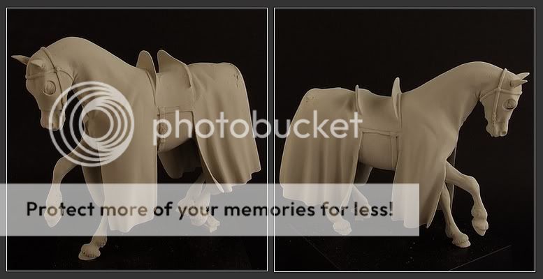

Po obróbce i nałożeniu podkładu (tradycyjnie rozcieńczony Humbrol 28, jak zawsze pędzlem):
Ten "spojler" ze szpachli na końskim zadku nałożyłem, aby płaszcz zakonnego nie lewitował, a miał na to ochotę. Część oparcia siodła ściąłem zaś dlatego, że nie chciało się to pod tymże płaszczem zmieścić. Teraz wszystko powinno już do siebie pasować.

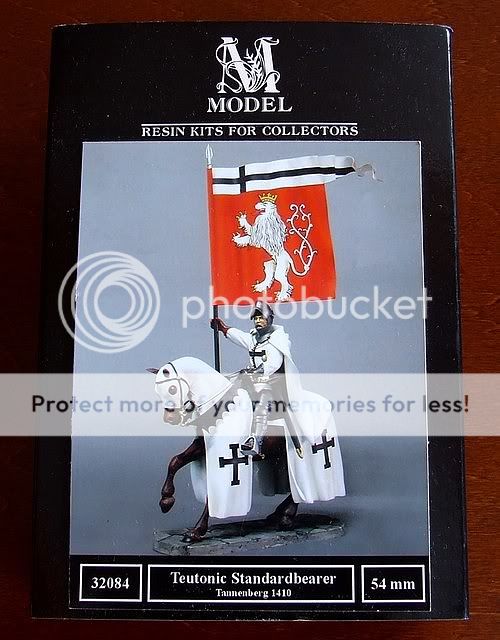

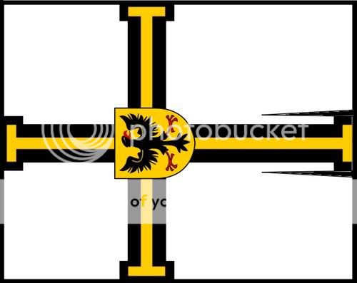

W międzyczasie uznałem, że wzór malowania z box-artu mi nie odpowiada. Widniejącą tam chorągiew (zdaje się z Królewca) zastąpię prostszą i bardziej symboliczną chorągwią wielkiego mistrza, czyli mniej więcej czymś takim:
(znalezione na Wikipedii)

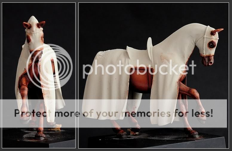

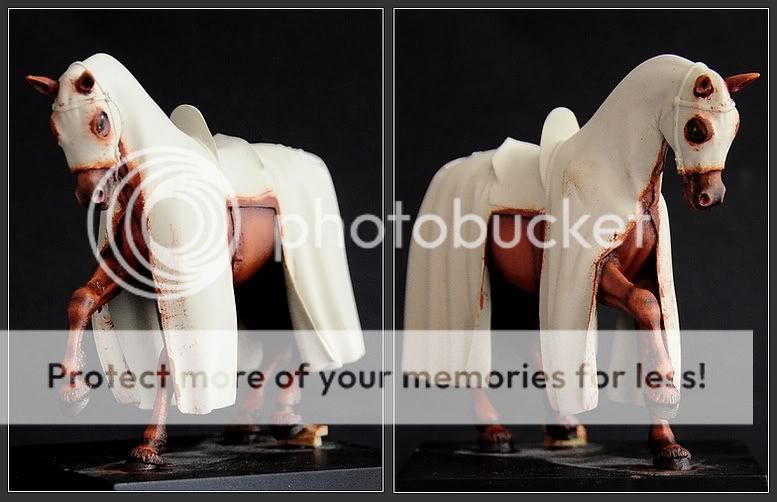

Kolorowanie zacząłem od - że tak to określę - miejsc nieodzianych, tak konia, jak i jeźdźca.
Koń - baza z Humbrola 62 (leather), na to olejne Rembrandty - głównie: raw umber, burnt sienna, yellow ochre light - wszystko to mokre jeszcze, stąd się świeci.
Chłopek - standardowo burnt sienna i titanium white, do zarostu raw umber i yellow ochre.

Uważaj na koniowe oczy - są wyrzeźbione tak, że mają tendencje do ciężkiego wytrzeszczu.

Co do chorągwi to planowałem zrobić ją z blaszki, ale raczej jakieś cieńszej niż ta dołączona. Jej malowanie (i np. pytanie - giąć przed czy po?) trochę mnie niepokoiło, Dexter jednak wspomniał o papierze, a to mi nasunęło niecny pomysł wydrukowania gotowego wzoru, który by można tylko podmalować i pocieniować... Ale tym się będę martwił bliżej końca.

Nie męcz się z blaszką - IMHO jest za gruba, ale przede wszystkim zbyt gładka i zbyt sztywna. Farba Ci będzie z niej spełzać od samego patrzenia.
Pomysł pt. wydruk jest bardzo rozsądny.

Tu się przyłączę do przedmówczyni. Walczyłem z blaszką i poniosłem klęskę. Wydruk jest wręcz wskazany. Ładnie można potem papier ułożyć, pofałdować.

Jeśli mogę wtrącić coś od siebie to wizualizację  chorągwi Wielkiego Mistrza sugerowałbym zrobić na bazie tego:
http://www.laborunion.lt/memorandum/ru/modules/banderia/BP1v.jpg    chorągiew WM większa, lub tego
http://www.laborunion.lt/memorandum/ru/modules/banderia/BP2v.jpg    chorągiew WM mniejsza
Urozmaicony kropierz i wdzianko - co masz na myśli?

Wszystkie przytoczone przez Ciebie przykłady malowań przedstawiają postać wielkiego mistrza. Tylko jemu przysługiwał krzyż wzbogacony o tarczę sercową z orłem cesarskim, złote pasy na ramionach krzyża, dodatkowo z tzw. szeryfem i dzielenie tarczy na cztery pola (kwadrowanie) gdzie na przemian dawano wspomniany herb WM i herb rodowy delikwenta.
Dostojnicy zakonni czy też bracia rycerze łamiąc nagminne Regułę kazali na swoich tarczach z prostym czarnym krzyżem umieszczać na tzw. tarczy sercowej swój własny herb. Za powyższe praktyki byli napominani, co zapisywano, dzięki czemu o takich praktykach wiemy.
Trzecia z przywołanych figur ukazuje WM trzymającego chorągiew na której powtórzono znak z tarczy - takie chorągwie nie istniały.
Dyskusyjne pozostaje ozdabianie kropierza herbami rodowymi. Nie mamy na to żadnych dowodów choćby w ikonografii. Z drugiej strony na kropierzu powtarzano zazwyczaj to co widniało na tarczy.
Uwaga techniczna - wielki mistrz  jak również pozostali dostojnicy sami nie nosili swoich urzędowych chorągwi tak więc malowanie postaci na WM i dawanie mu do ręki jego chorągwi mija się z celem.
Swoją drogą krzyże jakie M-Model zafundował chorążemu w swojej wersji malowania też są niepoprawne - pisałem o tym wcześniej, krzyż z tzw. szeryfami lub inaczej zwany młotkowym przysługiwał tylko  wielkiemu mistrzowi.
