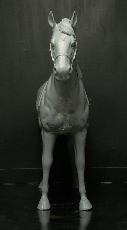

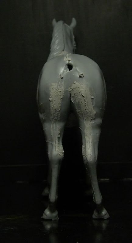

Konia poskładałam. Koń jest brzydki i dziwny. No popatrzcie sami:
Łeb jak wiadro, kadłub zbyt długi (rzekłabym, że zbyt długi w obszarze słabizny, za żebrami), nogi za krótkie. Tylne (patrząc z boku) mają jakąś wadę, której nazwy nie pamiętam; z tyłu widać postawę krowią. Przednie też jakieś nie-teges.
Od razu melduję, że nie zamierzam za bardzo kobyły przerabiać. Przednie nogi mu owszem wyprostuję, ale tylne już zostawię, bo mi się nie chce rzeźbić kolan i pięt od nowa. Skracać konia w słabiźnie też nie będę, spróbuję oszukać oko widza, dorabiając większy i bardziej wichrowaty ogon.

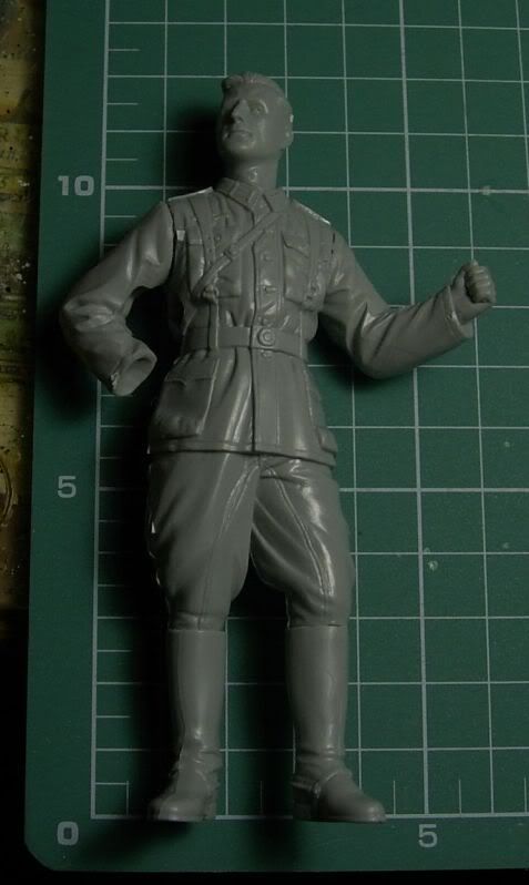

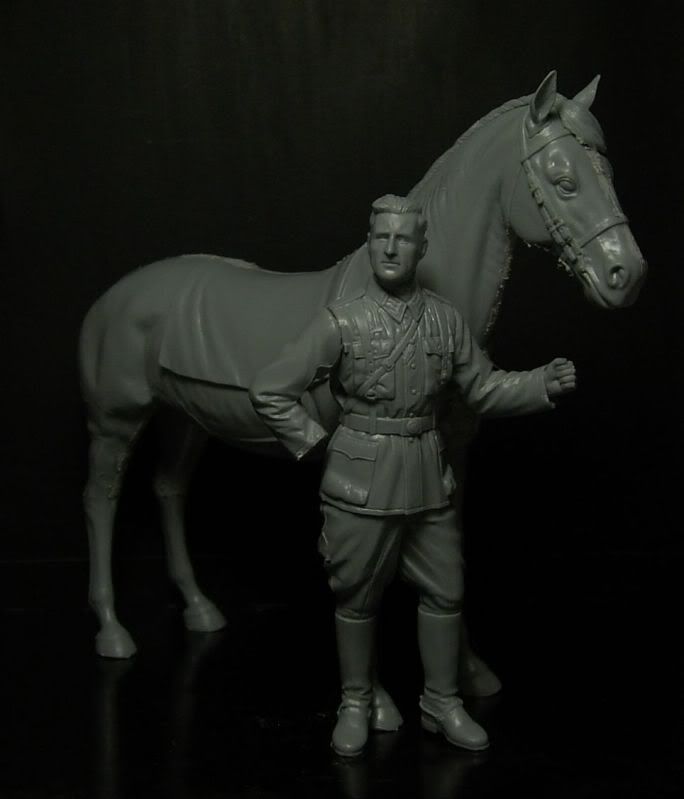

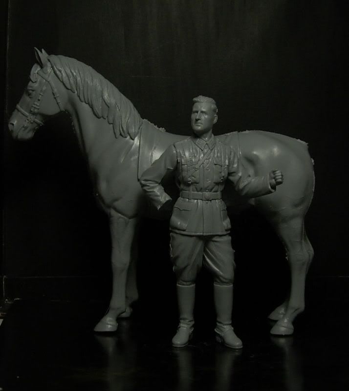

Kolejny problem to kawalerzysta. Ustawiony przy koniu wygląda proporcjonalnie, za to kobyła sprawia wrażenie, jakby miała co najmniej 180 cm w kłębie!
Fajnie, takie duże konie też po świecie chodzą, ale...
...to nie koń duży, ino jeździec kurdupel... Wychodzi, że ma ok. 162-165 cm wzrostu.
Chłopak tez jest średnio proporcjonalny - ma za krótkie nogi poniżej kolan. Może coś z tym zrobię, a może zostawię takiego konusa. Na razie i tak czeka mnie robota przerobiebia Szkopa na Polaka.
Dragon zaprojektował hitlerowca uzbrojonego w Sturmgewehra, ale na szczęście dodał do zestawu jako bonusik normalne ładownice do mausera. Maskę pgaz i łopatkę przerobię bez problemu, bagnetu przerabiać nie trzeba, ładownice są, mausera jakiegoś znajdę, szablę być może też. Największy problem stanowi dla mnie rogatywka, i to garnizonowa, sztywna, bo taka mi się zamarzyła, psieucho...
tym lepiej, bo buty i tak do dość gruntownej przeróbki się kwalifikują

Wzrost ułana w porządku, znałem gościa który służył w artylerii konnej i ledwo do piersi mi sięgał, a wiesz Kasiu,ze olbrzymem nie jestem. Były jakieś przepisy odnośnie wzrostu, może Lookas będzie miał pod ręką .
Czapka garnizonowa u szeregowego ułana jakos mi w tym okresie nie pasuje, bo od marca 1939 r. większość pułków pierwszoliniowych była już w polu, więc... no dobra, znowu sie czepiam Z politowaniem

Będzie sporo poprawiania przy figurce by wyciągnąć z tego polski mundur. Kołnierz, kieszenie także zaokrąglone patki/klapki, lekko mankiet, adler na piersi, wstążka od odznaczenia przy guziku bluzy, całkowicie klamra paska. To chyba tyle.
Trzeba też zobaczyć ładownice do mausera i puchę. Z puchą może być sporo zabawy i lepiej może zrobić torbę na maskę z gs.
Buty bym zostawił, raczej nic im nie brakuje. No poza ostrogami

Buty zostawię w spokoju. Zamierzam zrobić ułana, nie oficera (mauser), więc takie krótsze, saperkowate buty na moje mogą zostać. Ostrogi to inna sprawa, ostrogi pewnie zmienię.
Gapa, odznaczenie, klamra, to detale są. Kieszenie i kołnierz w sumie też. Muszę dokładnie obejrzeć puszkę i chlebak, najwyżej faktycznie spróbuję ulepić torbę.
Ładownice na moje wyglądają dobrze. Najgorzej z nakryciem głowy... Staszek, masz rację, że sztywna rogatywka szeregowemu ułanowi trochę nie przystoi, najwyżej miękka albo hełm. Hełmu to ja nie zrobię na pewno Smutny, chyba że znajdę w magazynku jakiś półprodukt, ale wątpię. Zostaje walczyć z rogatywką, auu...

Kon nie ma kłębu. Przez to jest bardzo długaśny a do tego jeszcze łegowaty. Dorabiając kłąb troszeńkę trzeba bedzie zmienic ustawienie szyi i to powinno pomóc.
jako, ze to na optyke to taki typ W1, mogło sie zdarzyć, ze miał krowią postawę. Remonty nie zawsze były idealne a poza tym konie słuzyły dłużej niz ludzie i o ile defekty nie stwarzały problemów nie przejmowano sie nimi az tak bardzo. Co do maści konia to radzę to przemysleć. Zazwyczaj w szwadronach a czasem nawet w pułkach dobierano konie wg jednej maści. np 15 PU Poznańskich w całości ( oczywiście poza łącznością) siedział na kasztanach.

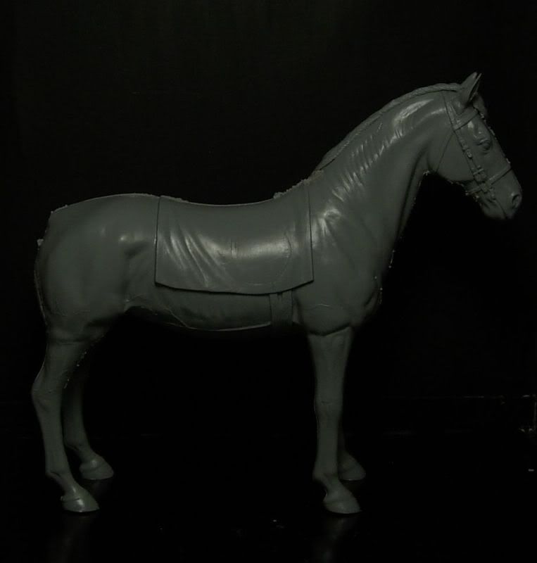

no to na poczatek z grubsza siodło wz.27. To co prawda nie oryginał a średnio udana współczesna kopia, nie mniej poglądowo wystarczy. Stroczone też bylejak i na dodatek wg wzoru wprowadzonego ledwie 6 mies wczesniej, ale jak juz przyjdzie co do czego, obiecuję stroczyc je porzadnie, z płaszczem, szablą i manierką tak jak byc powinno. I oczywiście zrobić zdjęcia:) Zupełnie nie sugeruj sie tym, jak poprowadzone są troki. Własciwie to fotki z cyklu "jak nie powinno sie troczyc siodła"
I jeszcze uwaga do konia. popreg jest za blisko łokcia. tak popregi układały się w przypadku armeesattel, no ale to zupełnia inna konstrukcja siodła. Polski powinien wypać mniej wiecej o połowe szerokości dalej w stronę słabizny.
