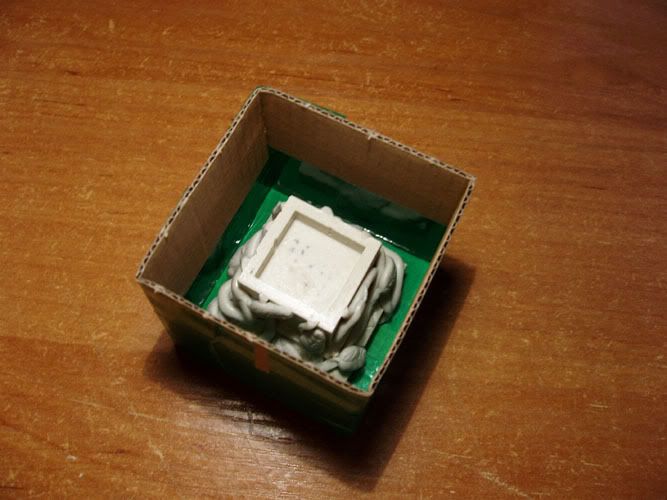

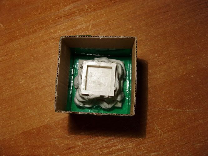

1.Najpierw tworzymy pudełko/pojemnik, w którym umieścimy element, który chcemy skopiować. Ja do tego używam tektury, ale można też użyć plastiku czy starych pojemników po lodach, maśle, sałatkach itp.
2. Najważniejsze jest by pudełko było szczelne tak by masa, której używamy do zrobienia formy nam nie wyciekła.
3.  Następnie wklejam element to zrobionego pudełka. Jeśli kształt elementu jest skomplikowany smaruje go delikatnie olejkiem silnikowym lub WD40 nada się do tego właściwie każdy smar w sprayu, ważne jest tylko by był ciekły a warstwa, którą pokryje element jak najcieńsza tak by nie stracić detali.

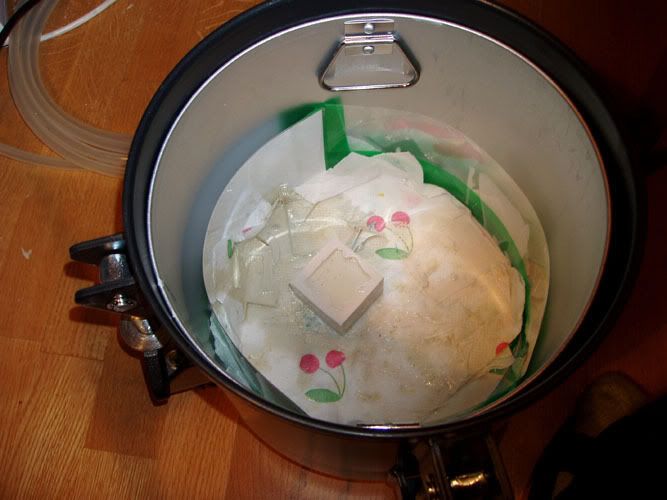

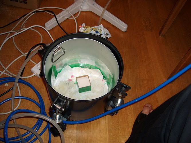

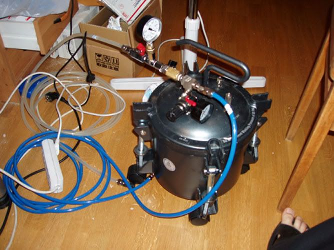

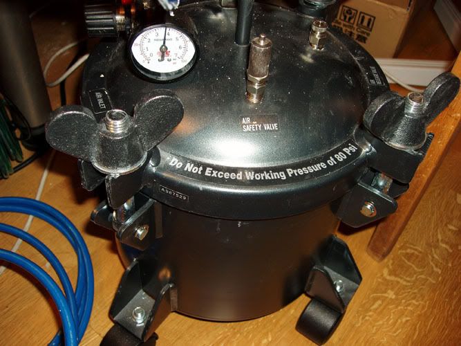

4. To jest komora ciśnieniowa i próżniowa, której używam do robienia form i odlewów.
5. Komorę zasilam takim o to kompresorem.

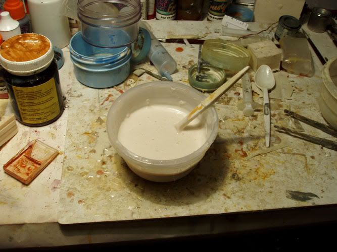

6. Kolejny etap to przygotowanie silikonu, ja używam Gumosilu WW jest on dość elastyczny, co ułatwia późniejsze wyjmowanie elementów z formy.
7. Po wymieszaniu gumosilu z utwardzaczem wkładam go do komory.

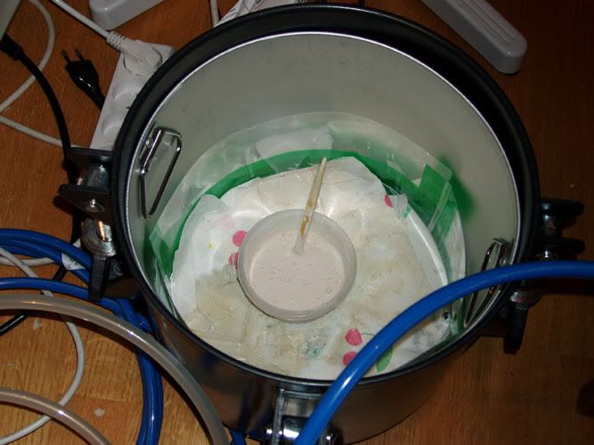

8.  Teraz wytwarzam próżnie, która odsysa z silikonu powietrze, które dostało się podczas mieszania. Po wytworzeniu próżni zostawiam go na jakieś 10 minut w komorze.
9. Tak wygląda gumosil po odessaniu.

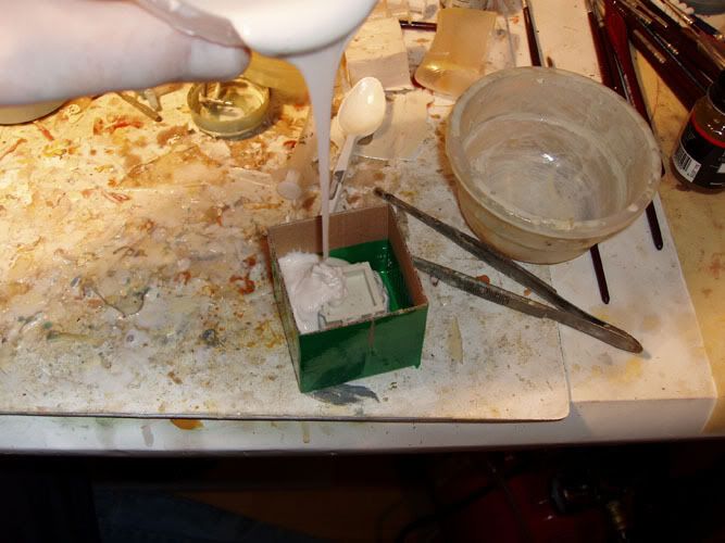

10. Następnie przelewamy silikon do pojemnika z elementem starając się by strumień był jak najmniejszy i by wlewać w jak najniższy punkt formy. (Z racji tego, że robiłem zdjęcie u mnie strumień wyszedł dość gruby)

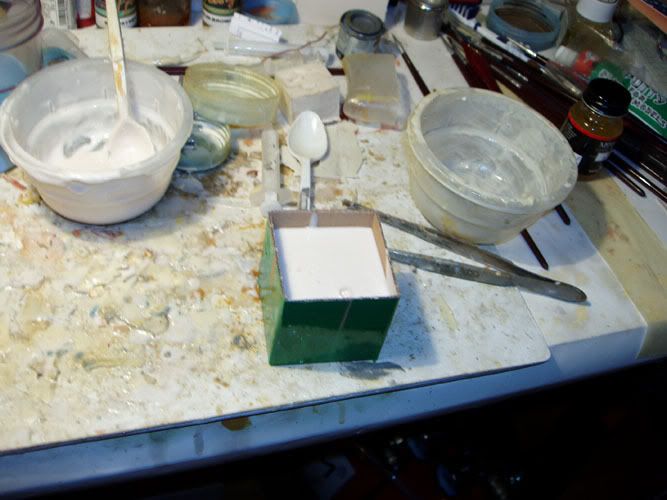

11.  Tak wygląda pojemnik po wypełnieniu silikonem.

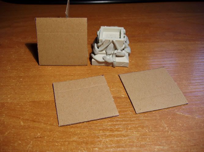

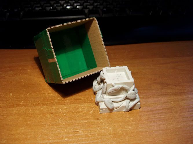

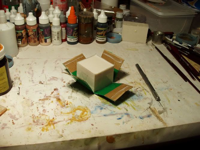

15. Po tym jak silikon stwardnieje (około 24 godzin), rozcinam pudełeczko.
16. Następnie zdejmuję pudełeczko.

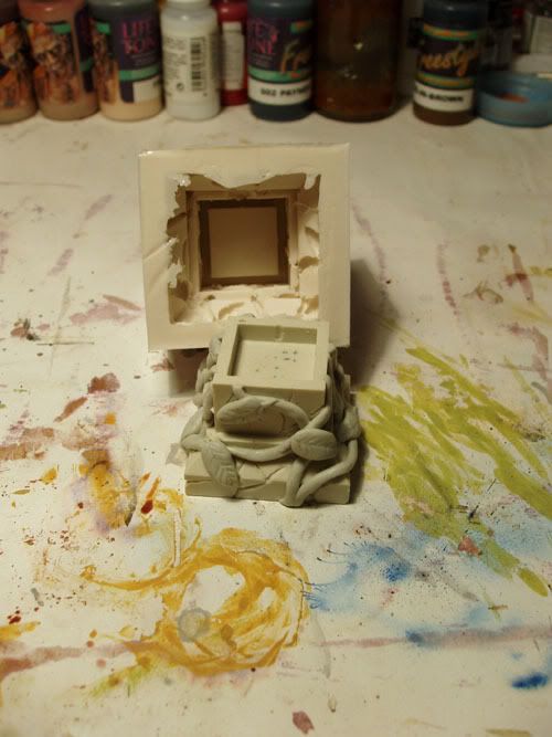

17. Kolejnym krokiem jest wyjęcie elementu i mam już gotową formę do robienia odlewów.

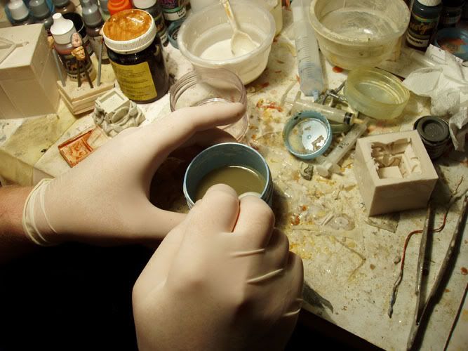

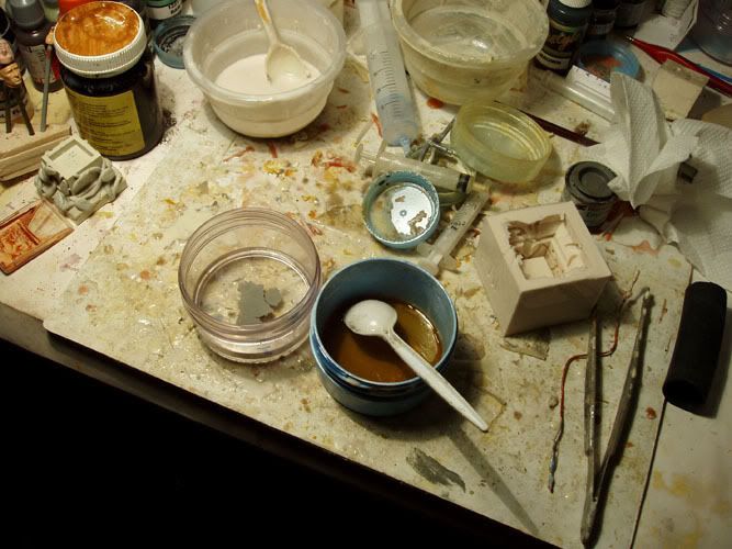

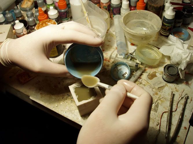

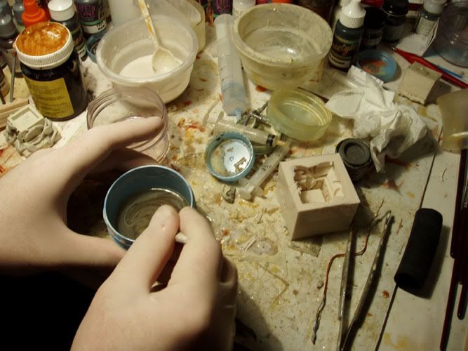

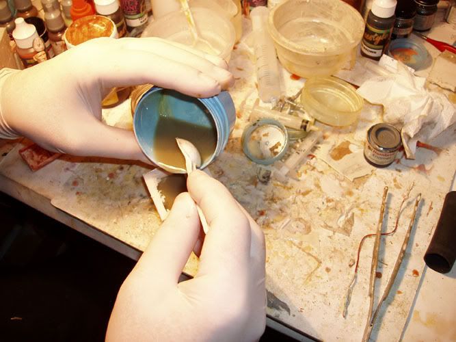

18.  Przygotowuje teraz taka sama ilość obu składników żywic. Ja do odlewów używam żywicy Smooth Cast, dodaje również parę kropel szarej matowej farby, powoduje to, iż odlany element jest bardziej matowy i lepiej widać detale.
19. Następnie mieszam żywice.
20.  Żywica jest już rozmieszana i można zalać formę.
21. Teraz wlewam żywice do formy upewniając się by ją dobrze wypełnić.
22. Następnie wstawiam ją do komory ciśnieniowej .
23.  Upewniam się, iż komora jest dobrze i szczelnie zamknięta.
24. Teraz tylko wtłaczam powietrze uzyskując ciśnienie około 4 atmosfer i zostawiam tak na czas, jaki żywica potrzebuje by stwardnieć.

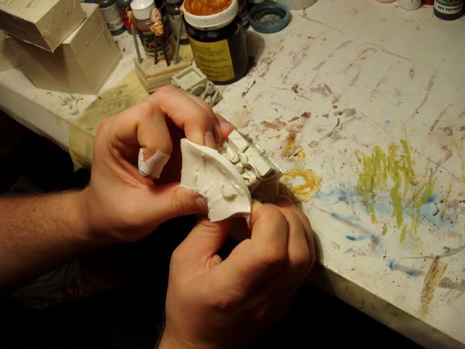

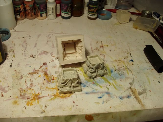

25. Po upływie odpowiedniego czasu otwieram komorę i wyjmuje formę.
26. Wyjmuje element.
27.  Finisz mam już teraz formę, element oryginalny, odlew oraz możliwość zrobienia takiej ilości odlewów jaką chce.
Ciemne kropki na odlewie to wina już troszkę podstarzałej farby, jakiej użyłem do barwienia żywicy.

Pewno, że można, jeśli uważasz, że warto. Garnek na allegro wydatek koło 700zł i sprężarkę w Castoramie 250 zł przyłączki przejściówki itp. do kompletu około 100zł.

Przepraszam ze tak późno odpisuje, ale dopiero teraz sie zorientowałem, że nie odpowiedziałem na Twoje pytanie. Niżej podałem linki do aukcji tego urządzenia u producenta, od którego nabyłem swoją komorę.
http://www.allegro.pl/item463155119_zbiornik_cisnieniowy_tank_10l_weze_5mb.html
http://www.allegro.pl/item466415543_zbiornik_cisnieniowy_tank_10l_weze_5mb.html
« Odpowiedz #9 : Listopad 06, 2008, 01:46:56 »
Jak myślisz różni się czymś od tego? http://www.allegro.pl/item474594190_zbiornik_cisnieniowy_10l_pistolet_auarita.html
« Odpowiedz #10 : Listopad 06, 2008, 07:54:58 »
Różnica jest po pierwsze ten nie jest na kulkach niby nic takiego, ale pomocne, a poza tym to zapięcie jest trudniejsze do założenia i więcej czasu i precyzji wymaga a tego podczas robienia odlewów niestety brak.

Ostatnie zdjęcie przedstawia podstawkę "oryginalną" oraz odlew. Inne odlewy wykonane przy wykorzystaniu tej techniki można zobaczyć w tych wątkach:
