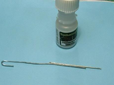

Obcinamy duży- będzie służył nam jako lufa .Najlepiej ciąć ze sporym naddatkiem,żeby było za co trzymać.
Mały spinacz rozginamy i nadajemy mu mniej wiecej kształt łoża - muisimy spojrzeć na obrazek z karabinem i wyobrazić sobie ,,rdzeń" biegnący wewnątrz niego.
Rozklepujemy rdzeń, ale nie na placek, tylko aby nieco go spłaszczyć.
Doklejamy delikatnie do lufy.Połączenie nie jest zbyt mocne , ale przy ostrożnym obchodzeniu do obklejania  masą wystarczy.
